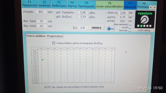

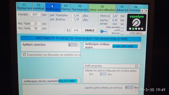

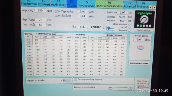

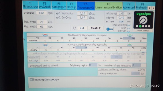

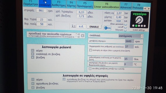

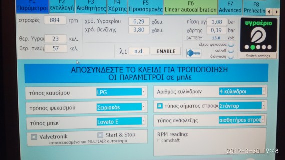

Χαιρετώ την παρέα,έχω τις εξής απορίες,σε bmw 318is με lovato smart exr,περασμένο εδω και ! χρόνο,άψογη λειτουργία,εχω το καλωδιο συνδεσης με laptop και το λογισμικο της lovato.Μπήκα στο πρόγραμμα,συνδέθηκα με τον εγκέφαλο του αερίου,όλα οκ,αποθήκευσα και τις ρυθμίσεις για να έχω backup και ψάχνοντας στο πρόγραμμα,διαπίστωσα πως α)δεν είναι συνδεδεμένος ο αισθητήρας λ και β) χάρτης της βενζίνης είναι απενεργοποιημένος και "κενός".Εύλογα μου δημιουργήθηκαν οι παρακάτω απορίες και θα ήθελα τις γνώσεις σας:
1)Πως ξέρω οτι το μείγμα είναι σωστά ρυθμισμένο αφού λ δεν εχω συνδεδεμένο,δεν ξέρω τα τριμς και το αμάξι είναι προ obd2 εποχής?Να απευθυνθώ στον εγκαταστάτη για τη σύνδεσή του?
2)Υπάρχει η συμμετοχή βενζίνης ψηλά και υπό φορτίο αλλά πως μπορώ να τα ελέγξω τα όρια αυτα?το πρόγραμμα δε με βοηθάει στο να τα δω-όχι να αλλάξω ρυθμίσεις,να ξέρω πότε ψεκάζει και βενζίνη.
3)Δε θα έπρεπε να υπάρχει και χάρτης της βενζίνης αντι να είναι κενός?πως ξέρει ο εγκέφαλος του αερίου πόσο να ψεκάσει και βενζίνη?
Παραθέτω και φωτό για να καταλάβετε καλύτερα.

Επίσης, αν εχει δυνατοτητα υποτυπωσης χαρτων βενζίνης αφησέ το να γραψει τους χαρτες σε λειτουργια βενζινης και επειτα συγκρινε τους με του υγραερίου, σε χρονους. Θα πρεπεινα εισαι καπου κοντα, αν και αυτο δεν ειναι απολυτο.

η φωτογραφια που βλεπω, δεν ειναι χαρτης βενζινης, αλλα χαρτης συνεισφορας βενζινης, που σημαινει οτι αφορα την λειτουργια και στα δυο καυσιμα. Υγραέριο ΚΑΙ Βενζινη
Υπόψη, ΔΕΝ εχω το ιδιο συστημα,δεν το γνωριζω καλα..

παρατηρω οτι εχεις τα lovato E ποια μπεκ ειναι αυτα?
αν εχεις τα στρογγυλα τα οποια ειναι τα lovato k στο προγραμμα....

Δεν γνωρίζω τη διαδικασία στο συγκεκριμένο εγκεφαλο, πάντως η πίεση του πνεύμονα είναι χαμηλή στα 1.07 bar. Πήγαινε τη 1.20 με 1.25

1. Η σελίδα F4 ειναι ο χάρτης του LPG. Η σελίδα F7 είναι οι advanced ρυθμίσεις για πρόσθήκη βενζίνης. Μην μπερδεύεστε μερικοί. ;)
2. Η πίεση πρέπει να είναι στον πνεύμονα απο 1.25 ως 1.35. Όχι 1 bar με 1.20, συνήθως τόσο είναι πολύ χαμηλή και πιθανώς σε απανωτές απότομες γκαζιές να βαράει pressure low error.
3. Οι χρονισμοί των μπεκ σε βενζίνη και υγραέριο μπορεί να έχουν αρκετές διαφορές και δεν είναι ενδεδειγμένη μέθοδος να προσπαθείς να έχεις παρόμοιες τιμές σε βενζίνη και lpg.
4. Η ρύθμιση πρέπει να γίνεται στο δρόμο. Σε γενικές γραμμές κάνεις autocalibration και μετά με τεστ στο δρόμο αρχίζεις και -συνήθως- φτωχαίνεις το μίγμα μέχρι να βρεις το ιδανικό σημείο (αυτό γιατί συνήθως το auto calibration στο φέρνει με πιο πλούσιο μίγμα απο ότι πρέπει ελαφρώς, για ασφάλεια του μοτέρ). Φυσικά αν το software σου έχει δείκτη διόρθωσης λαμδα (δεν εννοώ AFR ratio) τότε αυτό βοηθάει στην τελική ρύθμιση, αλλά δεν ειναι απαραίτητο. Αν έχεις διαγνωστικό για το αμάξι σου και μπορείς να δεις AFR ratio ταυτόχρονα, τότε η ρύθμιση είναι παιχνιδάκι. Το φέρνεις όσο πιο κοντά μπορείς σε 14.7:1 σε όλο το φάσμα στροφών και τέλος.
5. Όσο για τον ψεκασμό έξτρα βενζίνης, το ότι το software το έχει σαν επιλογή, δεν σημαίνει ότι υποστηρίζεται απο όλα συστήματα. Και εμένα το MED έχει επιλογή για έξτρα βενζίνη, αλλά φυσικά δεν δουλεύει γιατί δεν υποστηρίζεται από το σύστημα μου. Θέλω να πω, επειδή το βλέπεις να υπάρχει σαν επιλογή και μπορείς να το "τσεκάρεις", δεν σημαίνει ότι μπορείς να το έχεις κιόλας. Σε διαφορετική περίπτωση, υποθέτω οτι θα ψεκάζει βενζίνη με βάσει τον εγκέφαλο του αυτοκινήτου, που σημαίνει σίγουρα ότι το μίγμα είναι πλούσιο. Σου μπουκώνει το αμάξι, σε απότομο πάτημα του γκαζιού ή στις ψηλές; Ή πάει τζάμι;
Αυτά τα ολίγα τα ξέρω σίγουρα.
Υ.Γ. Γιατί έχει το "leaning in acceleration" στο 100%;;; Θα πρότεινα να το ψάξεις περισσότερο, έχω αμφιβολίες κατά πόσο είναι καλή ιδέα, μπορεί να φτωχαίνει το μίγμα υπερβολικά στις επιταχύνσεις και να έχεις πολύ μεγάλες θερμοκρασίες στο θάλαμο καύσης, με ότι αυτό συνεπάγεται. Φυσικά δεν ξέρω το κάθε μοτέρ πως συμπεριφέρεται αλλά γενικά η συγκεκριμένη ρύθμιση μου φαίνεται υπερβολική. Εκτός αν το μίγμα γενικά το έχει ρυθμίσει πολύ πλούσιο και μπουκώνει στις γκαζιές, και το έκανε γι'αυτό. ΑΝ ΤΥΧΟΝ έχει γινει αυτό, είναι λάθος.

Τα μπεκ που φοραει ειναι τα κλασικα τετραγωνα μαυρα του κιτ της λοβατο.

τα τρεγανωνα ειναι τα lovato j οποτε κατι εχεις λαθος.....

Τα μπεκ ειναι σωστα επιλεγμενα,ειναι τα ΕΡ.
