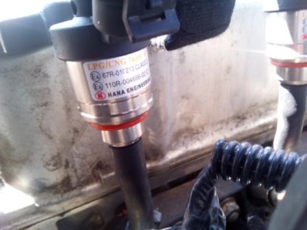

Αυτά εδώ είχα στο Honda
http://www.hana-injectors.com/order-hana-injectors/hana-lpg-cng-autogas-injectors/hana-h2001-gold-rail-type/
hana accord.jpg (28 KiB) 7508 προβολές
