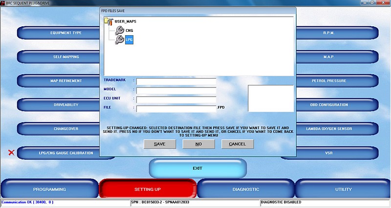

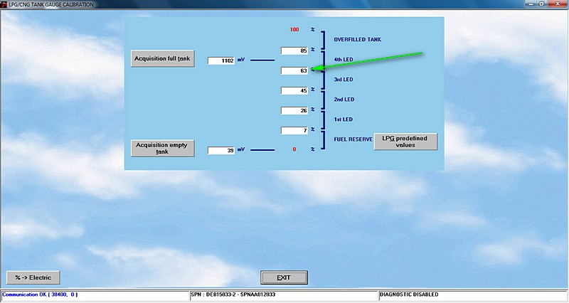

Διαθέτοντας την έκδοση 3.0.7 λογισμικού για το BRC Plug & Drive, έχω σκαλώσει με τη βαθμονόμηση του ντεπόζιτου LPG.
Ενώ έχει δεχθεί τις δύο βαθμονομήσεις άδειου & πλήρης πλήρωσης του ντεπόζιτου (acquisition empty & full) κανονικά, όταν του ζητώ για παράδειγμα να μειώσει την κλίμακα που σβήνει το 4ο led από τα 63% στο 57%, ενώ το δέχεται και με ρωτά εάν θα το σώσει, όταν βγαίνω με exit από το πρόγραμμα μου πετάει παράθυρο για σώσιμο FPD Files.
Φυσικά εάν ανοίξεις το User Maps που σε παραπέμπει μέσα στο LPG δεν περιέχει καμία εταιρία (στην ουσία ο φάκελος δεν έχει κανένα αρχείο) και δεν μπορείς να σώσεις τίποτα.
Οπότε σε αναγκάζει να βγεις με ΝΟ και χάνει την αλλαγή που είχες δώσει για τη βαθμονόμηση του ντεπόζιτου.
Κάποια βοήθεια;

Δυστυχώς και να δώσεις όνομα αρχείου και τις λοιπές πληροφορίες, δεν σώζει τίποτα.
Ούτε προσπάθεια δεν κάνει!

Τελικά το πρόβλημα βρέθηκε, οφειλόταν στο software (ένα update που είχα βάλει), με επανεγκατάσταση αποθηκεύει κανονικά.
Δίνεις Εταιρία, μοντέλο, τύπο ECU και όνομα αρχείου και το αποθηκεύει παρόλο που λέει ότι κάποιο λάθος υπήρξε κατά τη διαδικασία (errors found in progress...) αλλά συνεχίζει και στέλνει τα δεδομένα στην ECU.

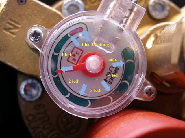

Η δεξαμενή μου είναι μία 61lit της STEP, όταν τη βαθμονομήσω σύμφωνα με τα σημάδια της παρακάτω φώτο, θα σας δώσω τις αντίστοιχες τιμές στα πεδία.

Επί του θέματος, πιστεύω ότι η πιο πρακτική μέθοδος χωρίς φίλο με πρατήριο, είναι να αδειάσεις εντελώς και να κάνεις μια μέτρηση "άδειου ντεπόζιτου". Ακολούθως πηγαίνεις σε ένα πρατήριο φουλάρεις, έχοντας συνδεδεμένο ήδη το φορητό και ανοιχτό το πρόγραμμα και μέχρι ο πρατηριούχος να σου φέρει απόδειξη ή ρέστα πατάς και ένα κλικ στο "γεμάτο ντεπόζιτο" (αυτό έχω κάνει μέχρι στιγμής).
Μετέπειτα, έχοντας οριοθετήσει τμήματα στο όργανο ένδειξης, όπως αυτό που ανέβασα, κοιτάς όποτε ο δείκτης φθάσει σε αυτήν την περιοχή και βάζεις στο αντίστοιχο πεδίο τιμές % μέχρι να ανάψει το led (και γράφω ανάψει γιατί βλέπω ότι τα πρώτα 3 λαμπάκια σβήνουν πριν την ώρα τους).
Για παράδειγμα το 4o led μου έσβησε με μόλις 38Km διαδρομής (ήταν στο 64% η τιμή στο πεδίο), ενώ ο δείκτης πίσω ήθελε πολύ ακόμη για να προσεγγίσει το σημείο που έχω βάλει το βέλος. Το κατέβασα σε πρώτη φάση στο 60% (το 4ο led άναψε και πάλι) και θα συνεχίσω και πάλι τη διαδικασία μέχρι να δω που θα ταιριάξει. Το ίδιο θα κάνω και για τα λοιπά led.
