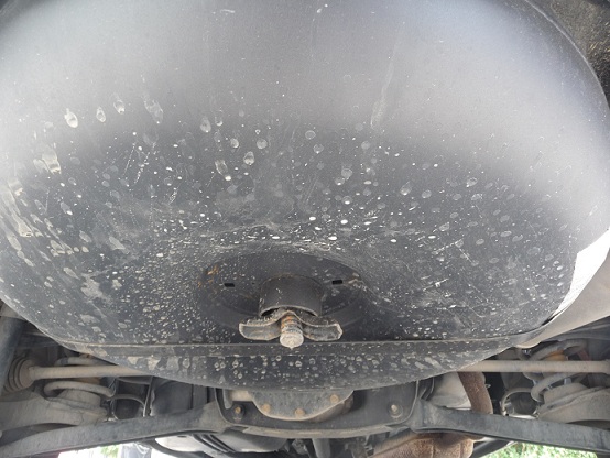

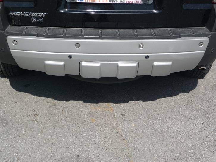

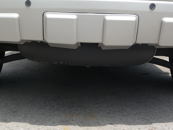

Τα μπεκ ειναι V20 και η δεξαμενη 80 λιτρων (πηρε 72,15 στο πρωτο γεμισμα) με διαστασεις 72χ22 εκατοστων

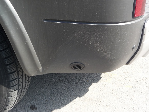

Η εισοδος για την δεξαμενη μπηκε στον προφυλακτυρα μιας και το αμαξι εχει διπλο θολο και δεν θελαμε να το κοψουμε ωστε να το βαλουμε στην εισοδο για την βενζινη.

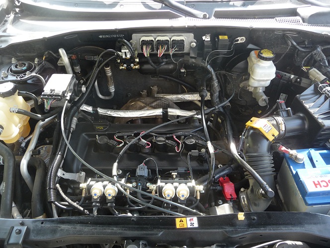

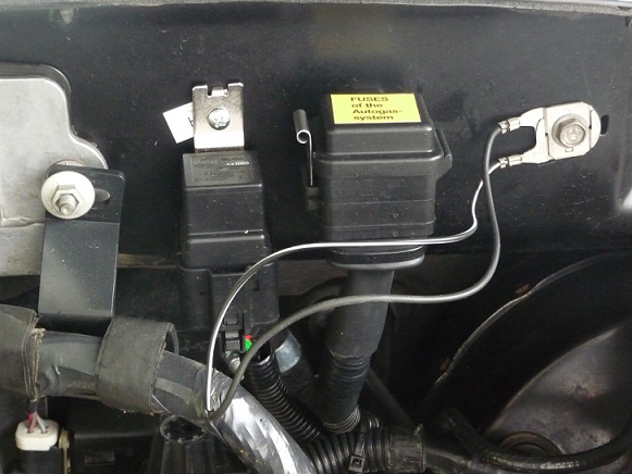

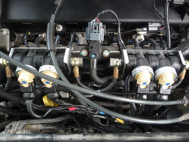

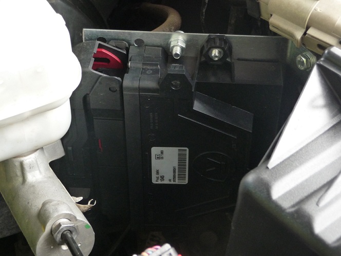

Βαζω απο κατω και φωτογραφιες με την δεξαμενη,τα μπεκ, το κουμι ενδειξης και εναλλαγης καυσιμου, του εγκεφαλου και των ρελε.

τις φωτο τις εβαλα τωρα συνημμενες μιας και δεν βγαιναν μεσο λινκ
οπως θα δεις μπηκε στην θεση της ρεζερβας που ειναι κατω απο τον προφυλακτηρα
εσυ απο οτι ειδα διαλεξες να μπει εσωτερικα
λογω οτι χρειαζομαι το πισω μερος για οικογενειακες υποχρεωσεις μπηκε εκει.
επισης αμα εμπαινε εσωτερικα θα επρεπε να μονωθει για να μην σου σπαει τα νευρα ο ηχος της αντλιας
και αλλες 3 φωτο για να δειτε γενικα

Δημοσίευσηαπό dim63 » Πέμ 09 Ιουν, 2011 17:13
ΟΛΑ ΚΑΛΑ,
δε θελω να βαλω φυτιλια αλλα η δεξαμενη πρεπει να ειναι οριζοντια χωρις κλιση ΕΤΣΙ ΞΕΡΩ ΜΠΟΡΕΙ ΚΑΙ ΟΧΙ
σου εχει μειωθει η αποσταση απο κατω?
το εχεις τσεκαρει σε ραμπες μηπως βρισκει ευκολα?
sorry αν σε ζαλιζω αλλα επειδη εγω μπαινω χωμα γιαυτο σε ρωταω

Δημοσίευσηαπό mik » Πέμ 09 Ιουν, 2011 17:27
η δεξαμενη ειναι ισια απο οτι φαινεται και ισως γιαυτο μπηκε και ενας εξτρα ιμαντας στερεωσης
δεν εχει μειωθει και πολυ η αποσταση μιας και η ρεζερβα οπως και στο δικο σου ειναι κανονικο λαστιχο με την ζαντα του οποτε επιανε ετσι και αλλιως πολυ χωρο.
για να μπορεσω να σε βοηθεισω καλυτερα θα σου πω οτι αμα το κοιταξεις ευθεια την δεξαμενη απο κατω το παξιμαδι με τα αυτακια που την κραταει εχει αλλες τρεις σπειρες για να ξεβιδωσεις
οποτε βλεπεις ποσες σπειρες εχει η ρεζερβα σου και βλεπεις ποσο υψος εχει κατεβει, και μετα μου λες και μενα ποσο περιπου το υπολογιζεις να κατεβηκε

Δημοσίευσηαπό dim63 » Πέμ 09 Ιουν, 2011 17:35
εμενα εχει μια τραβερσα το σασι που νομιζω δεν την εχει το ford και δεν αφηνε την δεξαμενη να κατσει οριζοντια και γιαυτο το λογο δεν μπηκε απο κατω,μου κατεβαινε πολυ χαμηλα.
ΤΩΡΑ
ΚΑΛΟΤΑΞΙΔΟ
και δες καταναλωση να τσεκαρουμε με το δικο μου

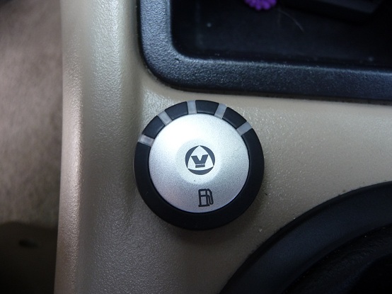

Δημοσίευσηαπό mik » Πέμ 09 Ιουν, 2011 17:41
genos2000 έγραψε:Α!!Με τα λαμπακια τι προβλημα ακριβως εχεις?Το ρωταω γιατι η λυση παιζει να ειναι αστεια!
βασικα μου το ειπε ο ιδιος οτι δεν εχουν ρυθμιστει σωστα ωστε να δειχνουν την ποσοτητα του υγραεριου στην δεξαμενη
μου ειπε να δω καθε ποσο σβηνουν ωστε να του πω και να τα ρυθμισει
απο τοτε που το πηρα ηταν στο 3 απο τα 5 το οποιο αναλογως με την κλιση αναβει και μετα απο λιγο σβηνει και εχω μεινει στα 2 αναμμενα, αλλα δεν ξερω ποσο εχει καψει αυτος στις δοκιμες
αυριο που θα το γεμισω για να παω 4ημερο θα δω πως συμπεριφερονται και καθε ποσα χιλιομετρα περιπου σβηνουν ωστε να το δουμε
επισης θελω να το γεμισω ωστε να δω και ποσα χιλιομετρα θα μου βγαλει με ενα γεμισμα για να υπολογισω καταναλωση μηπως καιει πολυ και θελει και αυτο ρυθμισμα.
