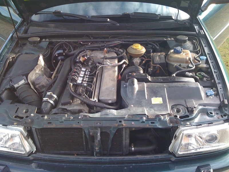

Επισυνάπτω και μερικές φωτό από το παραπάνω σύστημα .
Aπό Γερμανία Audi S2 2,3lt σύστημα αέριου ψεκασμού Prins
s2 prins.JPG (215.39 KiB) 6840 προβολές

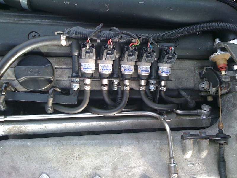

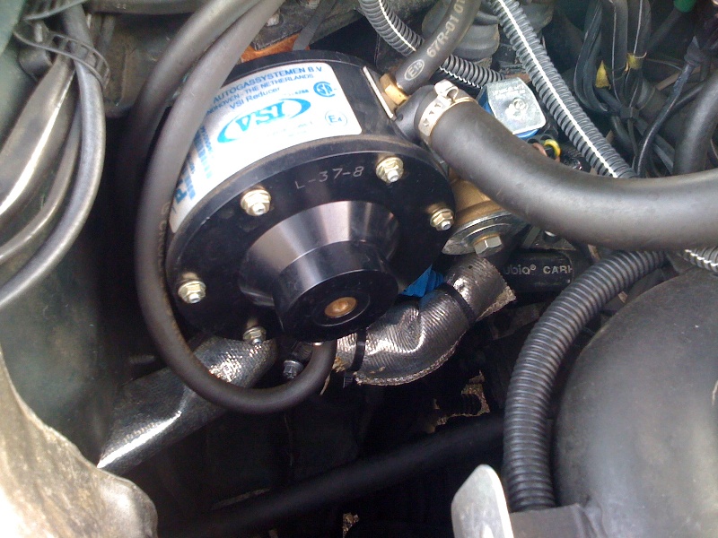

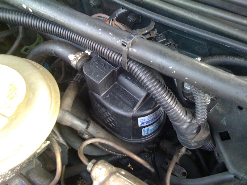

Συνέχεια φωτό
s2 prins 3.JPG (191.35 KiB) 6837 προβολές
s2 prins 2.JPG (193.25 KiB) 6837 προβολές
s2 prins 1.JPG (223.57 KiB) 6837 προβολές
