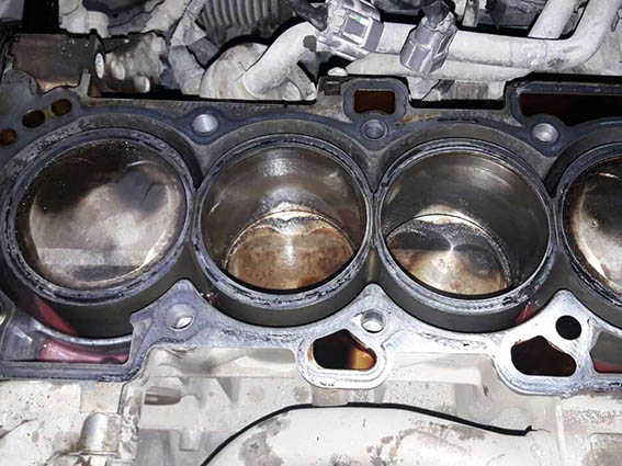

Καλημέρα σε ολους
Εχω ένα x-trail T30 2000cc και περυσι το καλοκαίρι είχα τοποθετήσει ένα συστημα υγραεριοκίνησης στον Τσοπελογιάννη (STAG Q-BOX) και λαδιέρα.
Τώρα επειτα από ουτε 10000χλμ μετά την εγκατάσταση το αυτοκίνητο έκαψε φλάντζα κεφαλής χωρίς να παρουσιάσει κάποιο σημάδι υπερθέρμανσης και το χειρότερο όταν ανοίχτηκε ο κινητήρας βρέθηκε ζημιά στους κυλίνδρους από την εισροή των κεραμεικών σωματιδίων του προκαταλύτη ο οποίος “έλιωσε” λόγω των υψηλών θερμοκρασιών κατά την λειτουργία του οχήματος με LPG με αποκλειστική ευθύνη της μετατροπής σε LPG (σύμφωνα με τη NISSAN) και τώρα μου συνιστούν αντικατάσταση ή επισκευή κινητήρα και αλλαγή προκαταλύτη με το ανάλογο κόστος φυσικά.
To αυτοκίνητο έχει μόνο 111000 χλμ και πριν τη βλάβη ειχε ελεγχθεί η συμπίεση και ο καταλύτης διότι το έιχα μόλις αγοράσει και ήταν εντάξει ενω τώρα οι κύλινδροι έχουν χαμηλή συμπίεση και ο καταλύτης έχει πάει περίπατο.
Το πρόβλημα τώρα είναι ότι ενω έχω στείλει αυτες τις φωτογραφίες στο τεχνικό τους τμήμα για να ζητήσω την κάλυψη εγγύησης, μου λένε ότι δεν βλέπουν κάποιο πρόβλημα που να έχει σχέση με το υγραέριο ενω φαίνεται ότι το μέταλλο εκτός από την φθορά έχει "αρπάξει" και αλλάξει και χρώμα.
Βέβαια τους έστειλα mail με περιγραφή της βλάβης ώστε να μου πουν αν θέλουν γραπτή αναφορά από την αντιπροσωπεία για την υπαιτιότητα της βλάβης και ευχομαι να έχει καλή έκβαση το ζήτημα διότι αποκλείεται να αναλάβω το κόστος επισκευής εφόσον η nissan παραδέχεται ότι φταίει το LPG αλλιώς θα στραφώ νομικά ζητώντας ότι μου αναλογεί για την διπλή ζημιά που έχω υποστεί (υλική και ηθική)!!
Υπάρχει κάποιος που να έχει αντιμετωπίσει παρόμοιο πρόβλημα και τι γίνεται με την εγγύηση σε τέτοια περίπτωση;
Ευχαριστώ

Δημοσίευσηαπό sakisbm » Πέμ 22 Ιουν, 2017 11:03
Η αλήθεια είναι ότι δεν ακούγονται καλά λόγια για τον Τσοπελογιάννη και αυτό είναι άλλη μία απόδειξη. Αυτή θα κάνουν την πάπια σίγουρα οπότε πάρε γραπτές αναφορές από την αντιπροσωπεία και κυνήγησε τους όσο μπορείς.
Σου εύχομαι να ξεμπερδέψεις γρήγορα. Πόνεσε η καρδιά μου με αυτό το θέαμα :(

Δημοσίευσηαπό meletis » Πέμ 22 Ιουν, 2017 11:17
Οπώς έχω διαβάσει και έτυχε να δω εγκατάσταση αυτοκινήτου στο συνεργειο που πηγαινω το δικό μου αμάξι, ο ιδιοκτήτης του είχε συνέχεια θέματα με το λαμπάκι μηχανής, σύστημα Romano είχε.
Είναι λίγα χιλιόμετρα ώστε να βγάλει πρόβλημα.Θυμάμαι οι κάτοχοι του συγκεκριμένου μοντέλου έκαναν αντικατάσταση του καταλύτη.
Να έχεις αποδείξεις τι προκάλεσε τη βλάβη.
Ωστόσο το μεταχειρισμένο μοτέρ είναι ρίσκο!

Δημοσίευσηαπό pupis » Πέμ 22 Ιουν, 2017 11:45
Σας ευχαριστώ meletis και sakis για τις απαντήσεις.
Η αλήθεια είναι ότι η βλάβη έγινε μέσα σε πάααρα πολυ μικρό διάστημα, σε αυτοκίνητο με όλα τα σέρβις στην ώρα τους.
Ευτυχώς που το έλεγξα όταν το αγόρασα και αυτό έτυχε λίγο μετά την εγκατάσταση του συστήματος υγραεριοκίνησης, έχουν κρατήσει και τα στοιχεία στη nissan οπότε δεν μπορούν να πουν τίποτα για υποτιθέμενη πορουπάρχουσα βλάβη διότι οι τιμές ήταν σαν να φοραγε καινούργιο κινητήρα τότε + το ότι το αμάξι μόλις πέρασε τα 100 000 χλμ. Άλλωστε υποτίθεται ότι το ελέγχουν όταν σου το παραδίδουν μετά την εγκατάσταση.
Από τη στιγμή που σου λένε ότι η υπαιτιότητα αποδεικνύεται από την αντιπροσωπεία ε τότε δεν υπάρχουν περιθώρια αμφισβήτησης.
Η αντιπροσωπεία είχε την καλοσύνη να επικοινωνήσει με τη RENAULT/NISSAN στη Γαλλία για να μου επιβεβαιώσει ότι φταίει το LPG και όχι κάτι αλλο. Μάλιστα έλεγξαν όλο τον κινητήρα για τυχον φθορές λόγω κακής χρήσης αλλά δεν υπάρχει καμια τέτοια ένδειξη, άλλωστε το οδηγώ μόνο εγω και ποτέ δεν το "πατάω".
Ευχομαι να επικρατήσει η λογική και να τιμήσουν την εγγύηση, αλλιώς γιατί να την διαφημίζουν. Όπως και να έχει, έχω ήδη βάλει στο παιχνίδι νομικό σύμβουλο για πάν ενδεχόμενο.

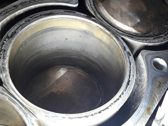

Δημοσίευσηαπό pupis » Πέμ 22 Ιουν, 2017 11:54
Ο κύλινδρος γυαλίστηκε στην κυριολεξία και θέλει ρεκτιφιέ (καινούργιος κινητήρας στη νισσαν στοιχίζει 6700 ευρώ οπότε....) :(( :(( :((

Δημοσίευσηαπό Candlemass » Πέμ 22 Ιουν, 2017 12:34
Τι έτος κατασκευής είναι το αυτοκίνητο;
Αν είναι πριν το 2002, δεν σε καλύπτει η "εγγύηση" ( :lol: ) του Τσοπελο, δίνουν 15 χρόνια από την ημερομηνία κατασκευής και πρέπει να αποδείξεις ότι φταίει το υγραέριο για τη ζημιά (+κάποια απαλλαγή, νομίζω 600 ευρώ, που τα πληρώνεις από την τσέπη σου=κοροϊδία).
Άν αυτά που σου είπαν από την αντιπροσωπεία στα δώσουν γραπτά με σφραγίδες κλπ (ότι δηλαδή αποκλειστική ευθύνη για τη ζημιά έχει το LPG), τότε μπορείς να το κυνηγήσεις. Βέβαια, προετοιμάσου για "πόλεμο", οι τύποι σου κάνουν υποκλίσεις μέχρι να βάλεις σύστημα και μετά σε αντιμετωπίζουν σαν να τους σκοτίζεις, από την 1η μέρα του after sales.
Πάντως, αν θες ενημέρωνέ μας πως θα εξελιχθεί το θέμα, γιατί έχει ενδιαφέρον.
Υ.Γ. Πολύ λίγα χλμ για τέτοια ζημιά...

Δημοσίευσηαπό Qgas » Πέμ 22 Ιουν, 2017 12:36
pupis έγραψε:Ο κύλινδρος γυαλίστηκε στην κυριολεξία και θέλει ρεκτιφιέ (καινούργιος κινητήρας στη νισσαν στοιχίζει 6700 ευρώ οπότε....) :(( :(( :((
Αλλάξτε απαραίτητα προκαταταλυτη με μεταλλικό μετα την επισκευή ..είναι μια διαδικασία που την κανει κάποιος πριν το υγραέριο σε αυτό το μοτέρ ως προϋποθέση

Re: Ζημιά κινητήρα σε NISSAN X-TRAIL Τ30
Δημοσίευσηαπό pupis » Πέμ 22 Ιουν, 2017 12:48
Το είχα ρωτήσει όταν το παρέλαβα αλλά το μόνο που μου είπαν ήταν να χρησιμοποιό την λαδιέρα ώστε να μην έχω πρόβλημα με τις βαλβίδες και να μην χάσω την εγγύηση. Έχω μια μηχανική λαδιέρα με FlashLube και πρόσεχα πάντα τη στάθμη να μην πέσει κάτο από το μισό του δοχείου. Καμία αναφορά για τον προκαταλύτη ομως. Εφόσον δεν μου το είπαν είτε προφορικά είτε γραπτώς, εγω τι ευθύνη έχω, ούτε μηχανικός είμαι...
