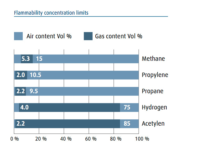

Διότι έτσι αύξησε την αναλογία καυσίμου (αέρια φάση/ατμοί lpg) οξειδωτικού (το οξυγόνο στο αέρα).
Και αυτό αυξάνει την πιθανότητα για ατύχημα, να μπορεί να γίνει ανάφλεξη εντός της δεξαμενής υγραερίου.
Δες το παρακάτω σύνδεσμο
Μείγματα αερίου με χονδρική αναλογία καυσίμου/αέρα μεταξύ 1,5% - 10% κατά όγκο είναι αναφλέξιμα.
"Again let us take example of propane. Propane has UFL of 9.5% by volume. So if the concentration of propane is 11%, we can say that there will not be enough air to support combustion and this mixture will not ignite.
Now lets say you measure the concentration of butane in a tank and found it to be 2.0% by volume. Are you in flammable range ?"
https://www.myseatime.com/blog/detail/5-basic-tanker-terms-every-seafarer-must-know
