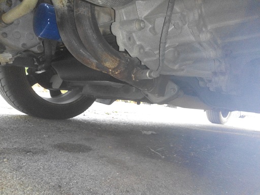

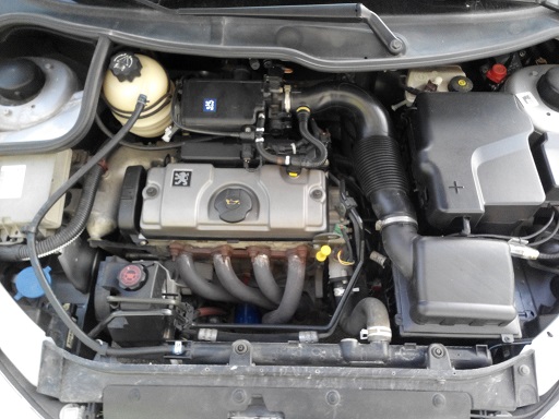

Δημοσίευσηαπό savvas712 » Δευτ 12 Ιαν, 2015 13:57
kαι εχει χταποδι με λ οπως ειναι στην φωτο δεν ξερω αν εχει επιπτωση αυτο για την εγκατασταση LPG
