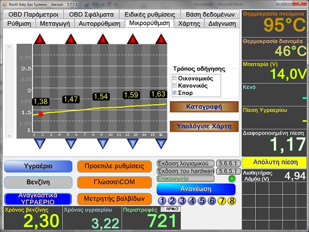

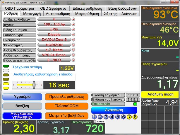

η ρυθμιση που εχω στο προγραμμα ειναι
injection type:seguental
injector type :lovato
rev signal type: standard
ignition type:double coil
αυτο στα βασικα με σωστες ενδειξεις στροφων
ο αυτοπρογραμματισμος γινετε πολυ γρηγορα και ομαλα και ο χαρης ξεκινα απο το 138 και μαχ τιμη στο 157
τα μς βενζινας ειναι καπου στα 2,0+-0,1 και του υγραεριου καπου στα 4,5με πιεση στ 1,36+- 0,02
μικροτερα μπεκ το αμαξι δεν παει σε πεταει βενζινα στο δρομο και η ενδειξη ειναι τα μπεκ ειναι μικρα....

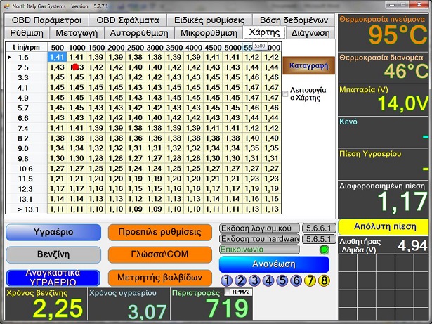

λοιπον τελικα οκ απο οτι φαινετε το καταφερα απλα πειραξα τον χαρτη στο ρελαντι εχω συνδεμενο τον αισθητηρα λ στο προγραμμα της λοβατο και το βλεπω οτι ειναι παραπλησιος σε τιμες με τον λ στην βενζινα αν και θα κοιταξω να βρω ενα διαγνωστικο για να κανω καλυτερη ρυθμιση....παντως ηλια σε ευχαριστω παρα πολυ για την αμεσοτητα των παρατηρησεων......σε κουβεντα που ειχα με καποιον μου ειχε πει οτι θα πρεπει να μς της βενζινας οταν δουλευει με καυσιμο βενζινα εαν ειναι π.χ. 2,0 τοτε τα αντιστοιχα μς στην βενζινα παλι οταν δουλευει με υγραεριο πρεπει να ειναι παλι στα με αποκλιση εως 0,2
για να μην μπλεξουμε οντως τα μς του υγραεριου σε συγκριση με βενζινα πρεπει να ειναι τα διπλασια.... αλλα αναφερομαι μονο στα μς της βενζινας σε συγκριση με τα 2 καυσιμα...

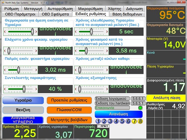

Πρόχειρα να ενημερώσω ότι πήρα το απόγευμα το αυτοκίνητο και ναι νομίζω ότι όλα είναι οκ πλέον.
Το είχα μέσα τρεις μέρες ώστε να το ψάξουν με την ησυχία τους.
Τεράστια η διαφορά και η λειτουργία είναι σαν την βενζίνη.
Τελικά το πρόβλημα ήταν στο καθάρισμα Πεταλούδας και ρελαντί που δεν είχε γίνει ποτέ 12 χρόνια τώρα.
Όσον αφορά τις ρυθμίσεις θα τις βγάλω αναλυτικά το ΣΚ αλλά σε παρουσίαση που τους ζήτησα η πίεση στο υγραέριο ήταν στο 1,29 πίεση ενώ βγήκε πλέον και το κάτω όριο των 3,64 ms αφού μετά το καθάρισμα δεν χρειάζεται πλέον.

Τελικά όλα πήγαν καλά στο τέλος και η λειτουργία του kit είναι άψογη πλέον. Το μόνο που μένει είναι ξανακάνω νέες μετρήσεις της κατανάλωσης ώστε αν δούμε αν και εκεί θα έχω διαφορές. Μέχρι τότε στέλνω τις τελικές ρυθμίσεις του συστήματος. Ευχαριστώ όλους για την βοήθεια και ελπίζω το μοτεράκι μου να αντέξει με το υγραέριο.
