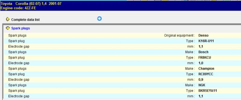

Στο Βιβλίο του αυτ/του λέει:
DENSO: K16R-U11 Διάκενο 1,1
BOSCH: FR8KCU Διάκενο 1

Στο Autodata αναφέρεται ακριβώς ο κινητήρας μου

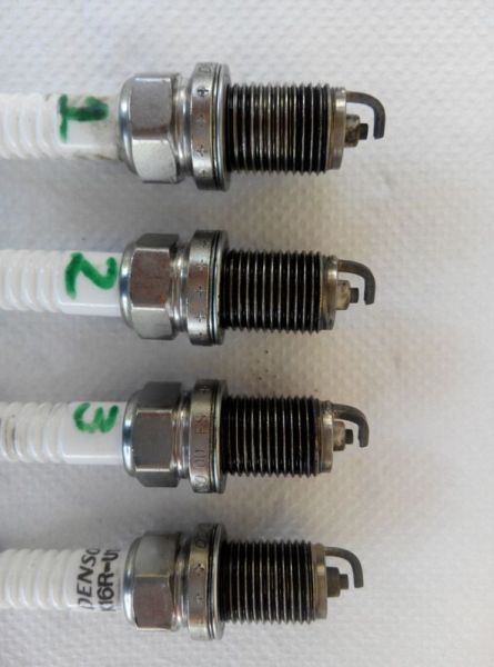

Σήμερα άλλαξα τα μπουζί. 'Εβαλα τα ίδια, αφού αυτά που είχα έβγαλαν 50,000 χιλ. με υγραέριο χωρίς πρόβλημα. Και το απίστευτο είναι ότι το διάκενο ήταν το ίδιο. δεν είχε "φύγει" καθόλου. Τώρα βέβαια δεν θα τα ξαναφήσω να πάνε τόσα χιλιόμετρα. Το πολύ κάθε 30,000 χιλ. θα ελέγχω βαλβίδες και θα αλλάζω και μπουζί.

Λοιπόν μέτρησα το διάκενο στα παλιά μπουζί που αντεκατέστησα και το διάκενο από 1,1 που είναι στα καινούργια το βρήκα 1,0 !!!
Λογικά θα έπρεπε να είναι μεγαλύτερο από 1,1 μετά από 50,000 χιλ. Έτσι δεν είναι;
Η μόνη εξήγηση που μπορώ σκεφτώ είναι ο μάστορας που τα έβαλε να είχε μειώσει το διάκενο.

Εγώ πάντως, όπως έγραψα και πιο πάνω, ξαναέβαλα τα απλά μπουζί αφού πρώτα έκλεισα το διάκενο από 1,1 σε 0,9
Τώρα βλέπω μια αισθητή μείωση στην κατανάλωση. Με βάση το Trip από 8,1 lit/100 km που ήταν, τώρα στα 1150 km που έχω κάνει με τα καινούργια μπουζί το Trip έχει σταθεροποιηθεί στα 7,4 lit/100 km.
Με μέτρηση στο τελευταίο φουλάρισμα μου έβγαλε 7,96 lit/100 km από περίπου 9 lit/100 km που είχα.
