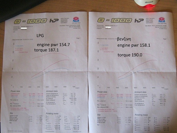

την ξαναβαζω παραλληλη μετρηση.lpg vs βενζινη.
καταναλωση βενζινης min 9.5 l/100 συνηθης με οδηγηση ροης 11 με 11,5 , με πιεση (οσο γινετε στο υφος του αυτοκινητου ) αστο.
καταναλωση lpg min 12,5 λ/100
αυτα σε περιπου 40,000 με lpg. το ποση βενζινη καιει στα κρυα ξεκινηματα ή στα παραλληλα ψουτ ψουτ δεν το εχω μετρησει και γιατι αλλωστε.
tribute power.JPG (73.07 KiB) 6711 προβολές

Απο τα 9,5/100 με βενζινη στα 12,5/100 με υγραεριο υπαρχει μια αυξηση 31.5% , διπλασιο+ απο το 15% που λενε οτι αυξανεται η καταναλωση.
Οσο αφορα για το ξεκινημα που το θεωρεις μηδαμινο προσωπικα σε μενα που δεν εχω και παραλλλο ψεκασμο σου λεω οτι στα 34.000 χιλιομετρα που εχω κανει η καταναλωση βενζίνης ειναι 0,82λ./100 η οποια λογω οτι εκανα και καμμια 200-300 αποκλειστικα με βενζινη θα πρέπει πραγματικα να ειναι στο 0,75λ/100. Οποτε αν βάλεις και τα ψουτ-ψουτ (που λες οτι δεν ειναι τιποτα) τα οποια σιγουρα θα ειναι ενα 5-10% πας στα 2λ/100 βενζινη χαλαρα.
Οποτε φιλε σε αυξηση καταναλωσης εισαι κοντα στο 40%... οσο και η διαφορα τιμης βενζινης-υγραεριου...συνεπως θελει ψαξιμο φιλε κατι δεν παει καλα.
