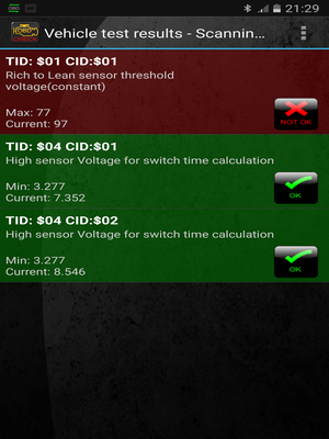

Έχω ένα Celica T23 VVTi και πήρα την απόφαση να εγκαταστήσω το κιτ Sequent 32 της BRC. Πέμπτη παραλαμβάνω το αμάξι. Λειτουργία μόνο με αέριο. Παρασκευή βράδυ μετά από 100χλμ περίπου ανάβει το "check engine". Σάββατο πρωί το διαγνωστικό δείχνει "P0420 - Catalyst System Efficiency Below Threshold". Εντωμεταξύ το TorquePro στα τεστ δείχνει "Rich to lean sensor threshold voltage(constant): Max:77 Current:97". Οδηγάω με βενζίνη άλλα 50χλμ, δεν σβήνει. Το σβήνω με TorquePro και γυρνάω σπίτι με αέριο. Διαγνωστικό ξαναδείχνει το ίδιο σφάλμα σε κατάσταση "Pending"(σημ. μετα από 20 χλμ). Ξανασβήνω το λάθος και κάνω διαδρομή μόνο με βενζίνη. Εμφανίστηκε πάλι σε κατάσταση "Pending".

Στο TorquePro λέει TID:$01 CID:$01 οπότε υποθέτω πως είναι ο πρώτος.

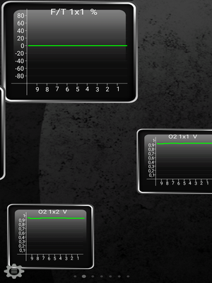

Το torque δείχνει ltft γύρω στο -3% και για stft το τελευταίο log έδειχνε τιμές μέχρι και +15% ενώ οι περισσότερες είναι πάνω από 7% με το αμάξι ζεστό και γυρισμένο σε υγραέριο.
Ο εγκαταστάτης απότι μου πε το έβγαλε στο δρόμο, οπότε λογικά τα είδε αύτα τα νούμερα.
Το torque εντοπίζει δύο αισθητήρες. Με σταθερό γκάζι και 2000rpm και οι δύο αισθητήρες είναι σχεδόν τέλεια ευθεία με τίμη κοντά στα 0.9V. Το διάγραμμα του fuel trim φαίνεται να είναι 0% με πολύ μικρές αποκλίσεις. Επισύναψα και τα screenshot.
