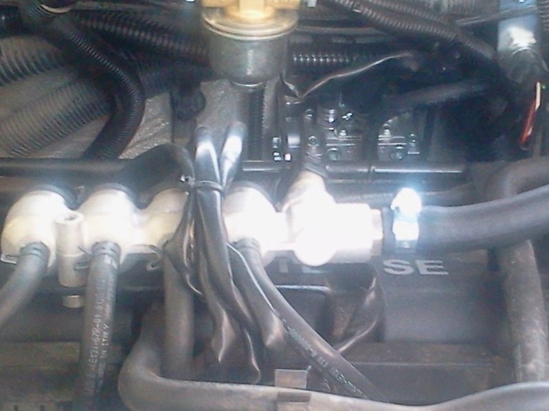

LPGas έγραψε:Θελει ρύθμιση, τίποτα αλλο. Ειναι τραγικό να πιστεύει κάποιος οτι βάζοντας κατώτερο συςτημα θα δουλεψει καλυτερα.

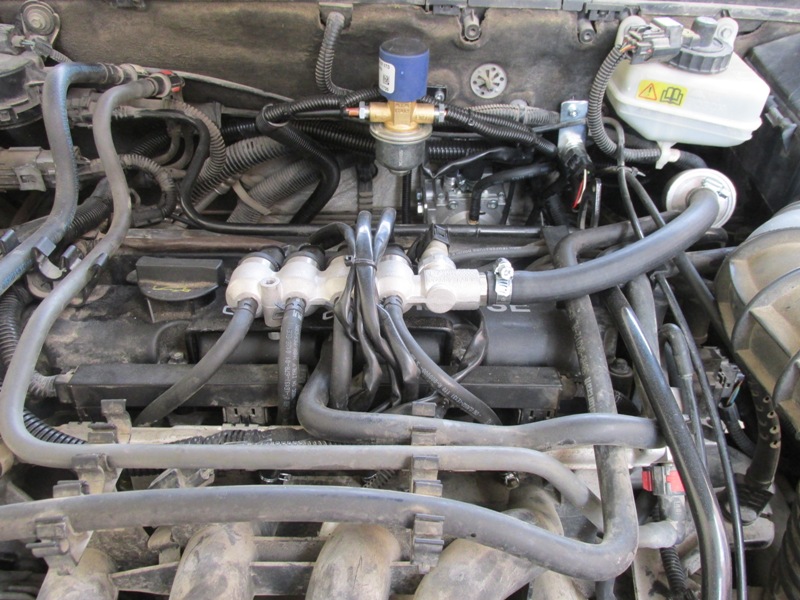

Δεν υπαρχει περιπτωση να εχει γινει και λαθος τοποθετηση των μπεκ/τρυπημα πολλαπλης/ αποστασεις σωληνωσεων κτλ και να μην γινεται τιποτα οσο σωστη και να ειναι η ρυθμιση?

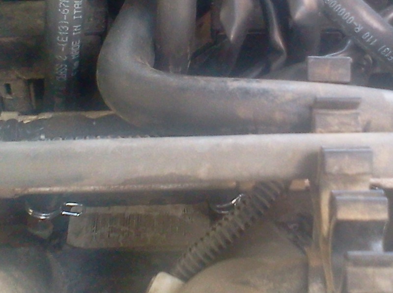

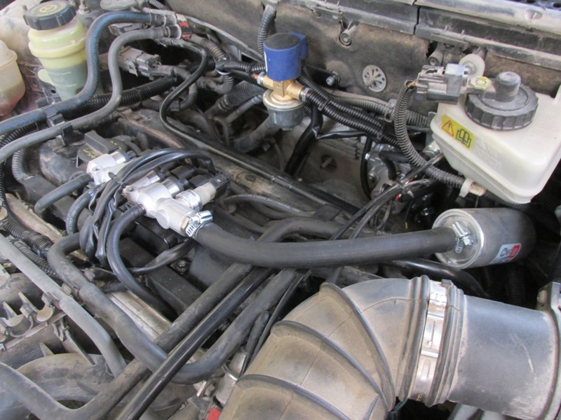

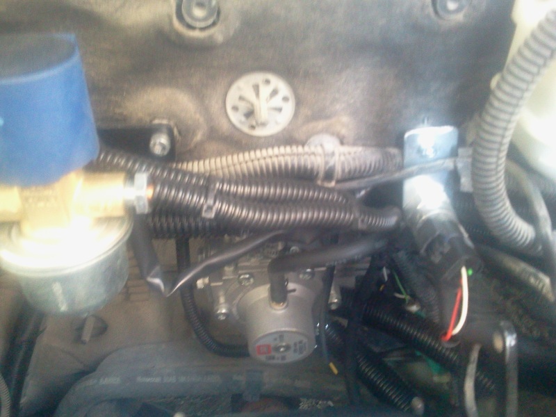

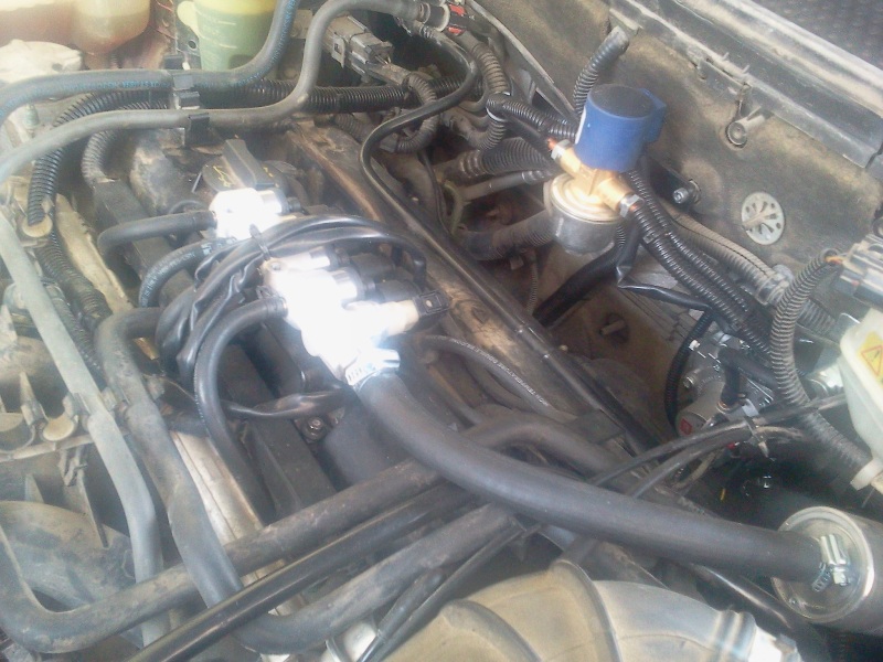

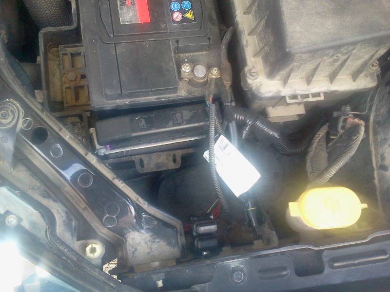

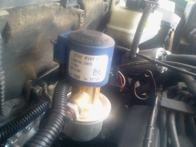

Ανέβασα και φωτογραφίες για να μου πείτε αν είναι σωστά τοποθετημένο από τον εγκαταστάτη.Και κάτι ακόμα,μέτρησα την απόσταση από το μπέγκ έως εκεί που ψεκάζει και είναι ο πρώτος κύλινδρος 18cm-δεύτερος15cm-τρίτος15cm-τέταρτος18cm.

Να συμπληρώσω, ότι μου αποσύνδεσαν τον αισθητήρα λάμδα,με πρόφαση ότι φταίει αυτό.

Δημοσίευσηαπό NickSt » Παρ 30 Μάιος, 2014 19:42
Αν μέσα σε όλες τις μ@λακίες που σου είπε και έκανε ο εγκαταστάτης σου - όπως λές - σου αποσύνδεσε ΚΑΙ ΤΟΝ ΛΑΜΔΑ!!!!τότε εκτός απο μ@λάκας ΕΙΝΑΙ ΚΑΙ ΕΠΙΚΙΝΔΥΝΟΣ !!!!!...Φίλε , πάρε το αμάξι σου όσο πιο μακρυά μπορείς , βρες κάποιον άλλο εγκαταστάτη που γνωρίζει το σύστημα σου και μετά άλλαξέ του τον αδόξαστο του ξεφτίλα !!!!
Re: Αναμμένο check σε ford focus
Δημοσίευσηαπό apagogeas » Παρ 30 Μάιος, 2014 19:53
kostas1982 έγραψε:Να συμπληρώσω, ότι μου αποσύνδεσαν τον αισθητήρα λάμδα,με πρόφαση ότι φταίει αυτό.
Βασικά από αυτό και μόνο που είπε, ο εγκαταστάτης φταίει και τίποτα άλλο. Δε νοείται αμάξι να λειτουργεί χωρίς λάμδα.

Δημοσίευσηαπό gakost » Σάβ 31 Μάιος, 2014 05:29
Μάλλον δεν καταλάβατε καλά τι είπε ο άνθρωπος, δεν πιστεύω ότι ξεσύνδεσε τον λ από το αυτοκίνητο απλά από το σύστημα υγραερίου. Σε κάθε περίπτωση είναι όμως fail. Σιγά σιγά θα σου πει να σου βάλει και σύστημα με μείκτη για καρμπυρατερ
