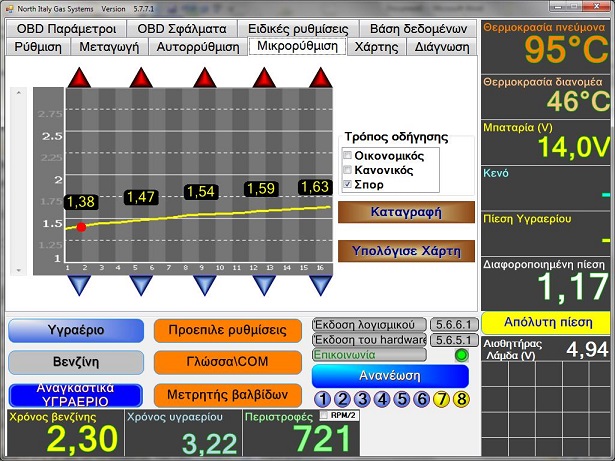

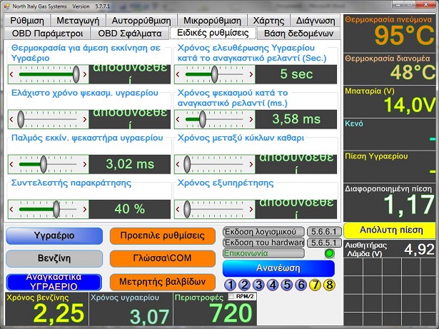

Μόλις πήρα απάντηση από email που είχα στείλει στην Ιταλία για τα προβλήματά μου
Hi,
please accept this BMW is double vanos system, so there is no vacuum into the manifold.
You have to compensate this by increasing the multiply coefficients from idle increasing linearly
to high ms zones. For instance koeff. at idle is 1.3, at 13 ms. koeff could be 1.8. Be careful at high RPM ans ms.
not to reach gas times over 26 ms at 6000 RPM, than you need to increase the pressure or the nozzle size. In this case the idle could be unstable, you could fix it by using minimum gas time to 3,4 ms or if the check lamp is up then by using Horizon or other fast injectors.
Best regards
North Italy Gas Systems S.r.l.

Ωραία τα λέει ο Ιταλός αλλά δεν μπορώ να πω ότι κατάλαβα. Το Koeff τι είναι ρε παιδιά. Μία μετάφραση από τεχνικό μπορούμε να έχουμε!

Δημοσίευσηαπό Qgas » Τετ 20 Φεβ, 2013 20:47
pank έγραψε:Ωραία τα λέει ο Ιταλός αλλά δεν μπορώ να πω ότι κατάλαβα. Το Koeff τι είναι ρε παιδιά. Μία μετάφραση από τεχνικό μπορούμε να έχουμε!
ΚΟ EFFICENCY

Γιατί δεν το λες στον εγκατάστατη σου ; Μπορεί και να ξέρει τι είναι :D
Τεσπα πρέπει να είναι παράμετρος στο λογισμικό του κίτ. Κάτι λέει ότι να το βάλεις στο 1,8 θα πρέπει να ανεβάσει τη πίεση και αν δεν φτιάξει να αλλάξει το μέγεθος των ακροφυσιων γιατί μάλλον είναι μικρά ή μεγάλα.

Το έχω ήδη στείλει και έχω ξανά ραντεβού από Δευτέρα. Πάνω κάτω και τις δύο προηγούμενες φορές που πήγα, πριν την απάντηση του Ιταλού για "το βουλγάρικο κιτ" (αυτό νομίζω πλέον πρέπει να το πάρεις πίσω), αυτά έκανε ο καλός τεχνικός τους, αλλά δεν είδα βελτίωση. Ίσως αδυνατεί να το ρυθμίσει οπότε προσπαθώ και εγώ από την μεριά μου να βοηθήσω μπας και γλιτώσω κάποια βλάβη από κακή ρύθμιση και τις επισκέψεις στο συνεργείο.

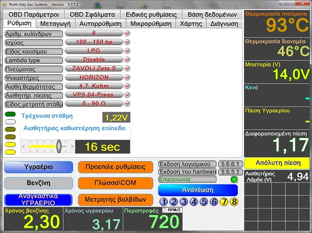

Πρόχειρα να ενημερώσω ότι πήρα το απόγευμα το αυτοκίνητο και ναι νομίζω ότι όλα είναι οκ πλέον.
Το είχα μέσα τρεις μέρες ώστε να το ψάξουν με την ησυχία τους.
Τεράστια η διαφορά και η λειτουργία είναι σαν την βενζίνη.
Όσον αφορά τις ρυθμίσεις θα τις βγάλω αναλυτικά το ΣΚ αλλά σε παρουσίαση που τους ζήτησα η πίεση στο υγραέριο ήταν στο 1,29 πίεση ενώ βγήκε πλέον και το κάτω όριο των 3,64 ms αφού μετά το καθάρισμα δεν χρειάζεται πλέον.

Τελικά όλα πήγαν καλά στο τέλος και η λειτουργία του kit είναι άψογη πλέον. Το μόνο που μένει είναι ξανακάνω νέες μετρήσεις της κατανάλωσης ώστε να δούμε αν και εκεί θα έχω διαφορές. Μέχρι τότε στέλνω τις τελικές ρυθμίσεις του συστήματος. Ευχαριστώ όλους για την βοήθεια και ελπίζω το μοτεράκι μου να αντέξει με το υγραέριο.
