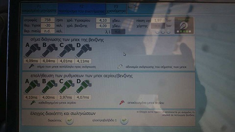

καλημερα παιδια. εδω και πολλες μερες ανακαλυψα οτι το map το οποιο μου βαλανε απο το συνεργειο εχει προβλημα. το θεμα ειναι οτι υπολειτουργουσε και οταν πηγαινα εκει δεν εδειχνε κατι περιεργο. το πληρωσα 60 ευρω και σε ενα μηνα τα φτυσε.. με το διαγνωστικο που εχω ειδα οτι η θερμοκρασια μια παει -45 μια 45 οτι να ναι δηλαδη.. τωρα το θεμα ειναι τι κανουμε απο δω και περα... να παω να βαλω το καινουργιο map η να ξαναβαλω τον παλιο συστημα.. μου ειπανε 120 για το νεο συστημα.. στελνω και φωτο το χαλασμενο map
το αμαξι ειναι bmw 318ci e46 (n42b20) '2002 valvetronic

Αν η τιμή που έδινε ο αισθητήρας μεταβάλλονταν αναμεσα σε 2 νούμερα, το ένα η πραγματική θερμοκρασία και το άλλο μια ακραία, τότε υπάρχει περίπτωση η ακραία τιμή να είναι λόγω μη επαφής του καλωδίου σήματος
Άρα πριν τον πεταξεις δες μήπως απλα δεν είχε κουμπωσει καλά η κάποιο καλώδιο εχει φθαρεί/ξεκουμπωσει

ναι αλλα ο μαπ που εχεις εχει 4 καλωδια και το μαπ στο φιλτρο εχει 5 καλωδια?......η καποιο το αφησες ασυνδετο η αν το συνδεσες που το συνδεσες?....
